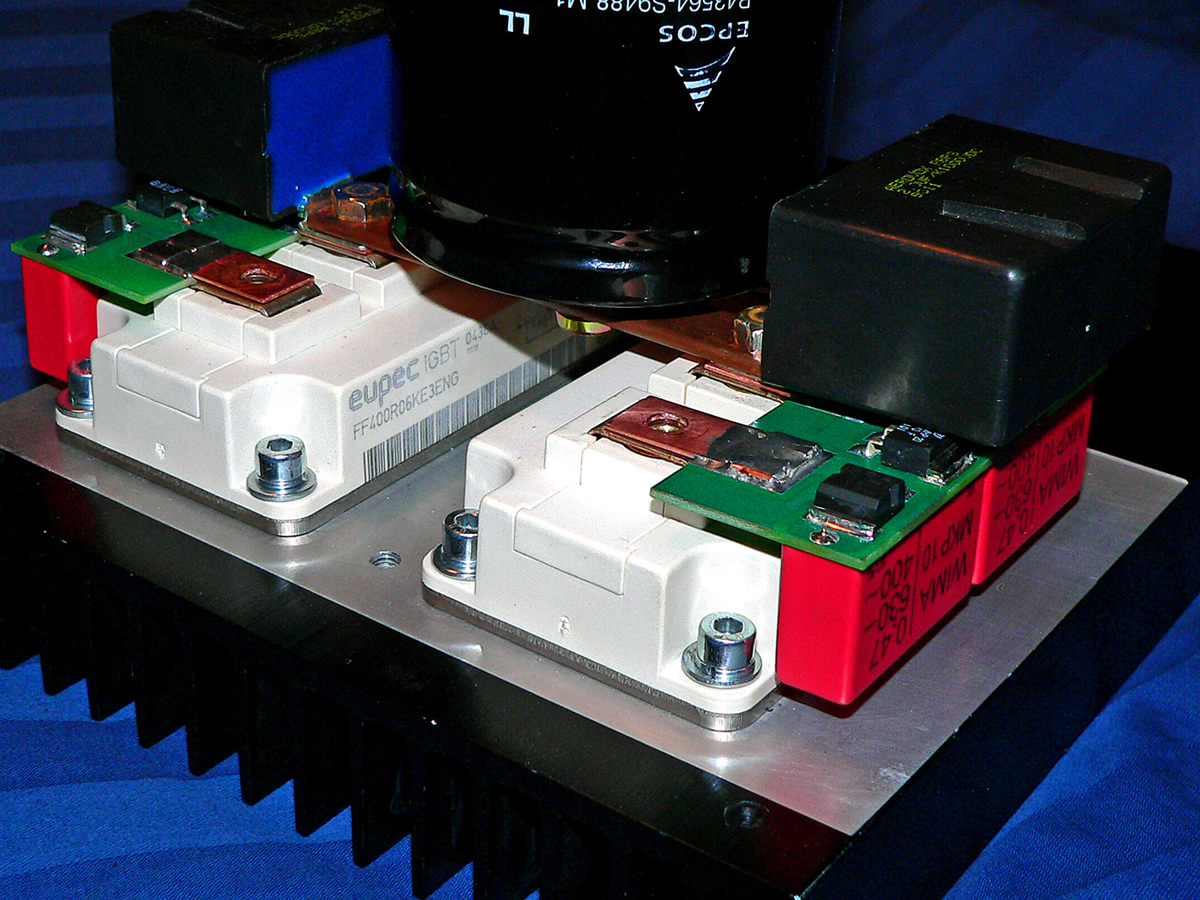

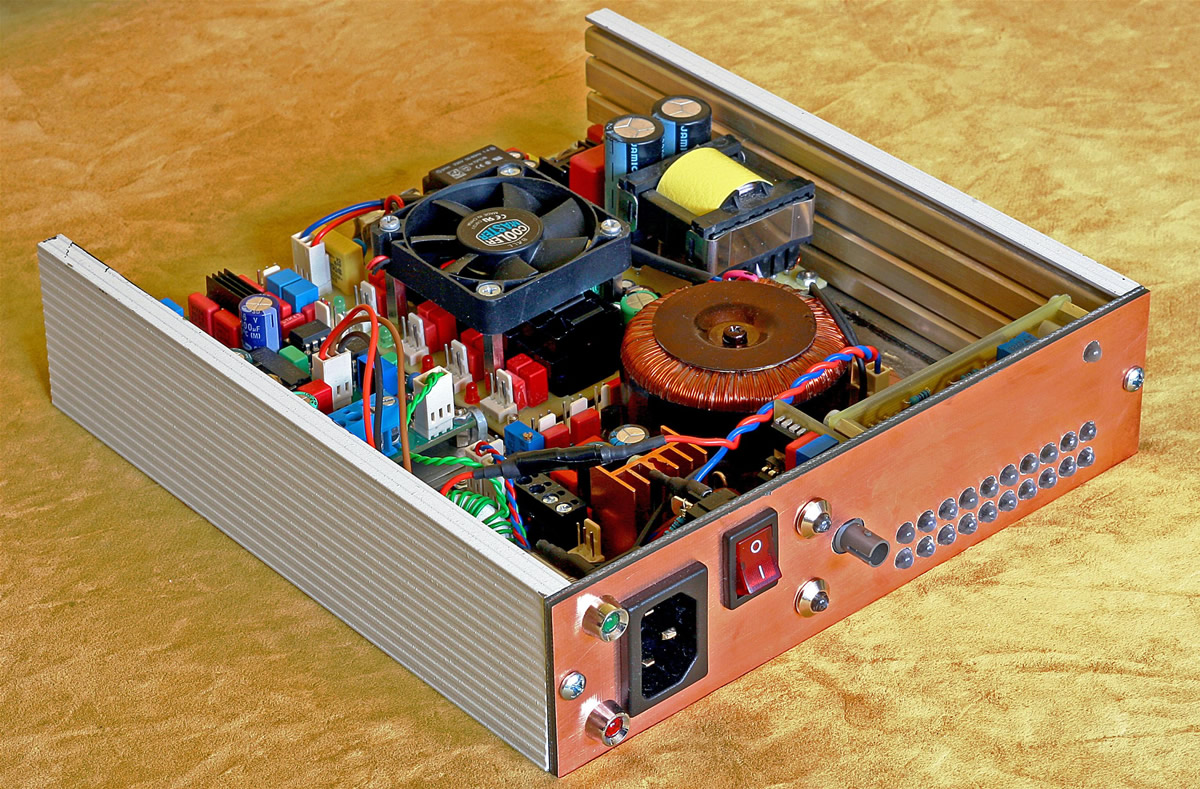

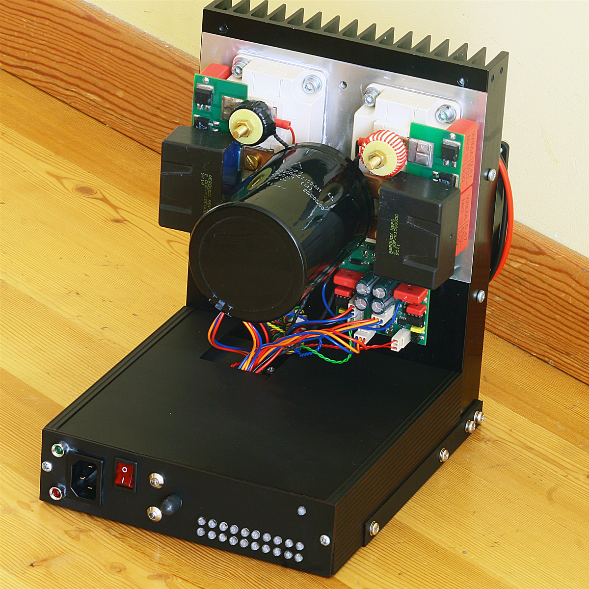

Projekto tikslas – pagaminti galingą rezonansinio dažnio generatorių, kuris toliau bus panaudotas Teslos ritei. Tokiu būdu, pasinaudojus rezonansu, galima išgauti įspūdingą 10 000 000 V įtampą prie 10-15 KWrms. Taip bus sukuriami iki 5 m ilgio nenutrūkstami ryškūs žaibai (detalesnis aprašymas).

    Dėl elektrosaugos iš tikrųjų yra ko nerimauti. Visų pirma vieno ekspermento metu antrinėje buvo užfiksuoti 2,5A pulsai , kai buvo generuojama apie metro kibirkštis, bet tai trunka tik kelis 40KHz periodus, toliau galia ženkliai krenta dėl didelės tinklo varžos ( kadangi prieš įsijungiant IGBT yra sukaupta nemaža energija kondensatoriuose, apie 1KJ )
    Dėl įžeminomo taip pat yra didžiulės problemos, galvoju nautodi itin didelės galios varistorius tarp tilto nulio bei žemės ( į žemę taip pat jungiasi antrinė ) Arba tiesiog teks apie 10-20 varistorių sujungti ir gal bus gerai.
    Dėl Imamo galingumo nerimauti nėra ko, kadangi IGBT yra pritaikyti pulsinės srovėms, ir jie to nebijo ( priešingai nei MOSFET’ai ).
